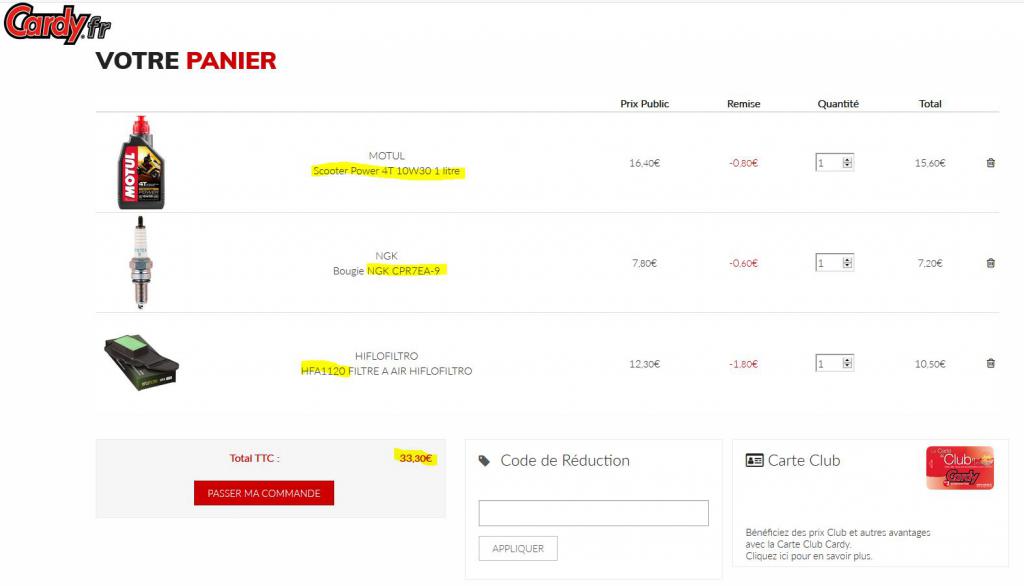

après l'achat récent de mon PCX V3, je souhaite partir sur de bonne bases.
La dernière révision de l'ancien propriétaire a été faites il y a 900 km (à 8000 km) et est complète.
Mais, il y a un mais, elle date de décembre 2016, il n'a pas beaucoup roulé depuis.
Je pensais faire vidange moteur, vidange transmission, filtre à air et bougie.
La courroie et les galets sont bon je les ai vérifié et nettoyer au nettoyant frein le variateur.
L'embrayage est bon, je l'ai déglacer au nettoyant frein.
Que pensez vous des références suivantes chez cardy ?
L'huile est bien de la 10w30 Jaso MB
https://www.cardy.fr/175211-vente-motul-scooter-power-4t-10w30-1-litre-moto…
C'est les bones références pour un PCX V3 ?
33.30 € FDP gratuit, j'ai un cardy a cote de mon travail.
Merci d'avance

slt il a été stocké comment le scoot?pour moi je ferai juste:
vidange
controle et si besoin nettoyage vite fait du filtre a air et c'est tout besoin de rien d'autre c'est du fiable le pcx tu peux y aller les yeux fermer

Il était stocké dans un garage de pavillon avec un tour du paté de maison a peu près une fois par semaine (d'après les dire du vendeur).
Je pense faire vidange et changer le filtre a iar (il est pas chere et trs facile a changer), la bougie c'et pas la peine.

filtre a air oui si tu veux mais bon si c'etait un de chez honda il doit etre nickel..
juste une vidange et roule ma poule Mr. Green
