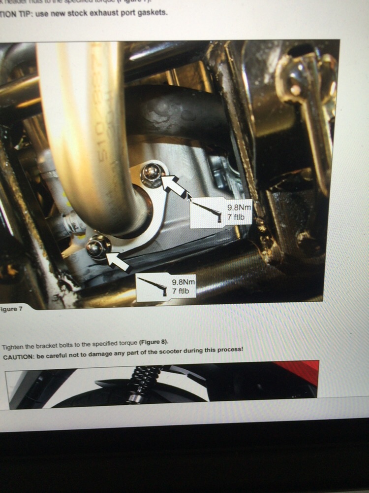

1) Sinon pour démonter le pot, vous faîtes comment car l'accès est plus que limité en dessous lorsque la bâte est posée sur béquille au sol? Vous installez le scooter sur des parpaings en hauteur? ....?
2) Vous démontez la carrosserie sur le côté?
3) Y a t-il un couple de serrage des boulons (sortie moteur) à respecter?
4) Faut-il remplacer le joint?
Merci d'avance. Bonne journée

Joined: 20 Apr 2015
Posts: 653
PostPosted: Fri 18 Dec - 10:18 (2015)    Post subject: Demande d'avis - Pot Leovince GranTurismo Reply with quote
Pour le serrage Smile
