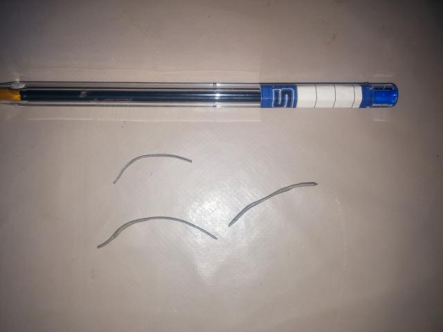

Une chose m'a interpellé, lors du démontage du boulon du filtre crépine à huile, j'ai constaté la présence de petits élastiques.
Je vais posté une photo pour voir si cela vous fait plutôt penser à un joint (ce que je ne crois pas) où bien à un élastique.
En ce qui me concerne, j'émets l’hypothèse suivante :
Un plaisantin de mauvais gout aurait tout naturellement introduit un élastique dans l'orifice de la jauge d'huile, en prenant le soins de refermer le bouchon faisant office de relevé de niveau d'huile.
A la suite de cela, l'huile en roulant, chauffe, l'élastique fond partiellement et vient obstruer la pompe à huile, (tout en laissant passer quelques bouts d'élastique).
Et après.... pas besoin d'être un génie en mécanique pour comprendre la chute !

on dirait un joint torique.....dans le suivi d'entretien d'origine (si tu l'as), rien d'anormale de signalé ?
Ce ne serait pas un de ceux là :
 https://www.bike-parts.fr/pieces-honda-detail-60363-60363-WW125EX2A-2012-EOP_1-PCX+125.html
