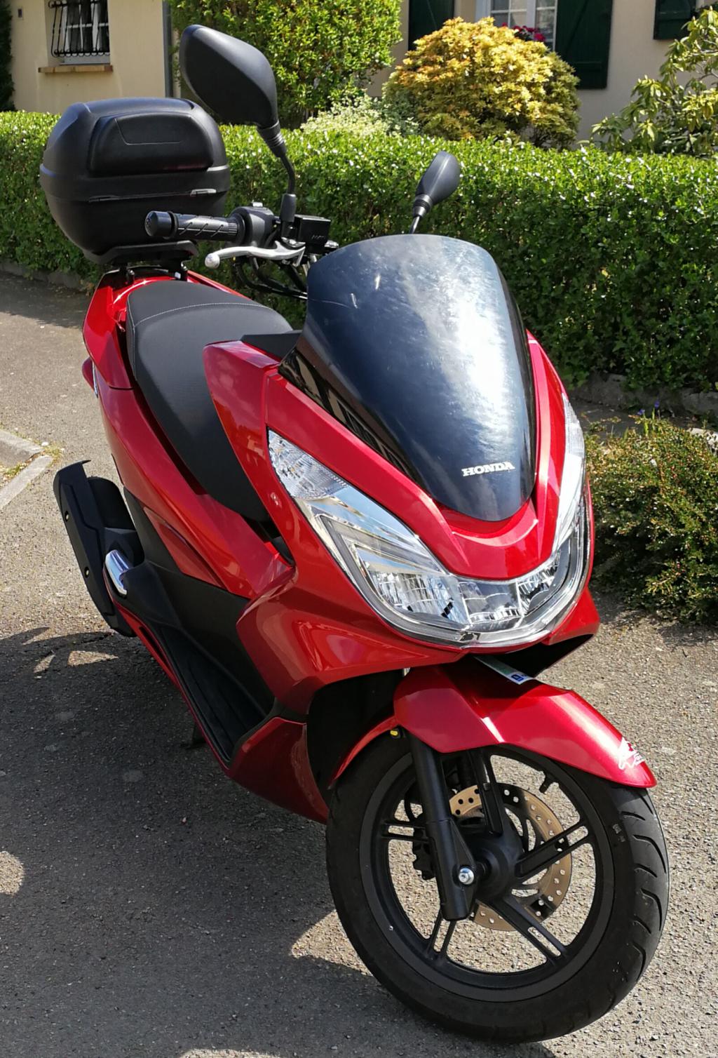

Il a 1100kms de aout 2015
Pcx rouge de août 2015 2400kms.
Equipé bulle Givi
Malossi Multivar en 10.5gr + ressort de poussé jaune
Yss Hybride

tu comptes faire des modifs ?  Mr. Green

Oui  Cool
Vario en 1er ^^ J'hésite mais je pense prendre un malossi ^^
J'ai besoin de + de Vmax. Je roule bcp en duo et nous sommes gros enrobés.
Après surement bulle haute.

 un vario reglera pas ton souci (ni le poids   ni la vitesse de pointe, enfin max 10kmh dans de bonne conditions)
Pour ton besoin prends un balourd (forza, xmax, burgman ou equivalent..)
un malossi aidera un petit gabarit mais en duo pas de miracle !

Ok merci du conseil... meme si tu me déprimes...

Actuellement je tiens le 80-85 dans les montés donc si jpeux gagner 10 ca peut peut-etre le faire on sait jamais ^^

c'etait pas le but mais je voudrais pas que tu sois decu Wink pcx et duo sont pas compatibles avec vitesse de pointe (11cv pour rappel !)

Nous on veut juste rouler à 90 Wink pour l'instant ca va on fait juste chier les autres dans les montés à 85 xD

Je viens de commander une bulle givi et un vario malossi. J'hésite encore sur le modèle de yss ^^

bonjour, alors en duo ca donne quoi le Malossi ?

Salut, avec des galets de 10 ca tourne au poil ^^ pointe 110 et bonne accélération ! A deux faut vraiment alléger
