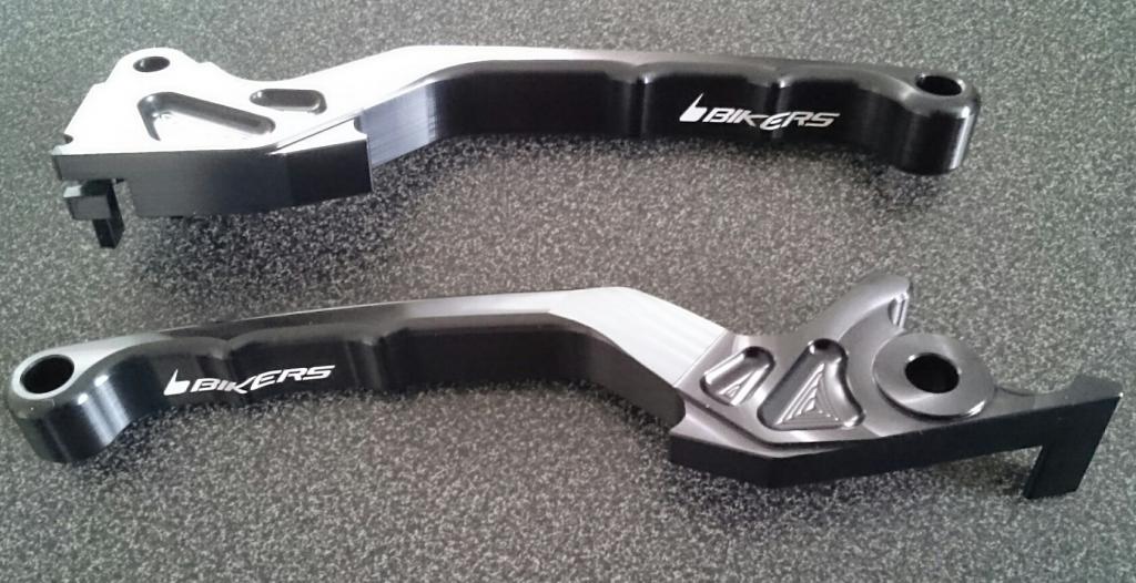

J'ai depuis peu installé ceci:
Mais maintenant j'ai 2 problèmes avec le levier gauche:
  1. La course du levier est trop longue. Comment la réduire ? J'ai dû raté quelque chose à l'installation.
  2. Le levier à certain jeu de haut en bas qui n'était pas là avec le levier d'origine. Pourtant le serrage me semble normal.
Merci d'avance pour vos lumières Okay

MessagePosté le: Lun 13 Juin - 10:01 (2016)    Sujet du message: Levier frein gauche Répondre en citant
J'ai les mêmes j'avais desserrer le frein arrière à la roue pour mettre le levier est resserrer après est tout va bien
MessagePosté le: Lun 13 Juin - 11:25 (2016)    Sujet du message: Levier frein gauche Répondre en citant
J'ai fait la même chose  .... mais c'est trop long cette course !!
Et le "jeu de haut en bas" tu l'avais aussi ??
MessagePosté le: Lun 13 Juin - 11:28 (2016)    Sujet du message: Levier frein gauche Répondre en citant
Non pas de jeu tu les a acheté où t'es leviers moi chez powerbypcx

si tu pouvais faire des photos (dessus, dessous) de ton levier
MessagePosté le: Lun 13 Juin - 13:19 (2016)    Sujet du message: Levier frein gauche Répondre en citant
Bizarre le jeu tu as remit les vis d'origine ? Tu as bien pris pour pcx car certains magasins en vendent mais l'axe du trou est plus gros donc tu as du jeu et la course est pas bonne
MessagePosté le: Lun 13 Juin - 13:40 (2016)    Sujet du message: Levier frein gauche Répondre en citant
j ai les mémes et pas eu de problémes
MessagePosté le: Mar 21 Juin - 10:25 (2016)    Sujet du message: Levier frein gauche Répondre en citant
Bon j'ai resserré l’écrou à la roue arrière et ça va bien mieux question course du levier.
J'aurai mieux fait de faire une marque avant démontage. Embarassed
Par contre j'ai toujours ce problème de jeu "Haut/Bas".
Les leviers viennent de chez PowerBy et je les ai monté avec les vis d'origine.
Je vais redémonté et remonté pour voir.
Si pas résolu alors photos pour experts du fofo Okay

MessagePosté le: Mar 21 Juin - 23:34 (2016)    Sujet du message: Levier frein gauche Répondre en citant
après vérification je constate aussi un léger jeu de haut en bas avec le levier gauche. Je n'y ai jamais fait attention. Ce jeu ne m'alerte pas, ça n'a aucune influence sur mes sensations quand je serre les leviers pour freiner. Les leviers sont des éléments mobiles. Il doit toujours avoir un jeu pour que le cable ne soit pas tendu au maxi.

Pas de jeu de haut en bas et mes leviers viennent de chez powerbypcx
