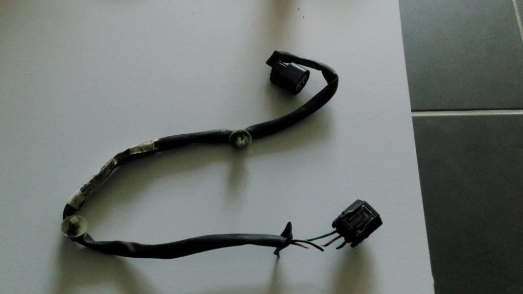

C'est ton câble ....
Tu peux le réparer en ressoudant les fils et bien les isoler après avec de la gaine thermo  Okay
Voici mon ancien câble...

Alors, j'ai suivi le tuto pour le démontage du capteur
C'était bien le câble qui était cassé, le fil noir et blanc était sectionné
Maintenant tout fonctionne nickel !

Remplacé ou ressoudé ?
M.M
Inscrit le: 12 Déc 2015
Messages: 19
Localisation: Belgique
Masculin Cancer (21juin-23juil) 猴 Singe
MessagePosté le: Lun 4 Avr - 12:12 (2016)    Sujet du message: Compteur HS, Voyant M.I.L allumé. Répondre en citant
Bonjour, alors j'ai placé un raccord automobile, car je n'avais plus de gaine thermorétractable
Enfin c'est bien sertit.
