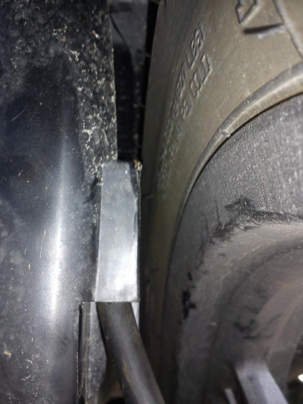

Cela fait quelques semaines que j'ai mon PCX et ce matin j'ai fait une grosse bêtise, la tête dans le c... j'ai oublié que j'avais mon boa à la roue arrière Sad .
Heureusement j'ai démarré très doucement, et j'ai entendu un bruit, j'ai immédiatement freiné et stoppé le moteur. Sauf que.... l'antivol était bloqué, entrelacé dans la roue arrière, j'ai pu l'enlever sans trop de casse....
Une fois enlevé, les amortisseurs n'ont pas (semble t'il été touché). Par contre je me suis retrouvé avec un tuyau/câble (désolé je ne suis pas mécanicien...) comme dans la première photo qui a du être enlevé lors du passage du boa.

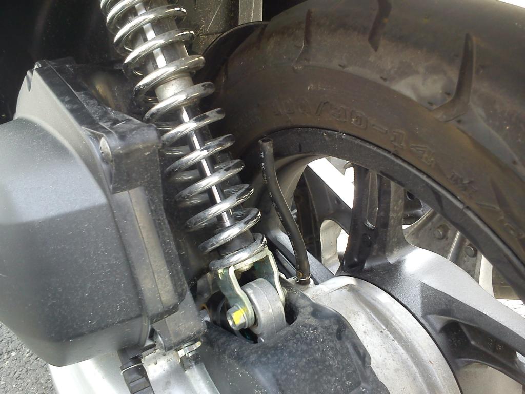

Et là je me pose pas mal de question, ce câble a t'il été sectionné ou juste declipsé ??? A quoi sert il, est ce que je risque quelque chose ?? Quelqu'un pourrait il me dire si sur son PCX ce câble est juste enfoncé et si c'est le cas ai je bien fait de le remettre comme dans la photo 2 ?

on voit pas top mais normalement ca va juste dans le coté de la boite a air
fais nous une photo de la durite du coté pot pour voir ou tu l as mis *
mais c'est juste un reniflard a mon avis  Wink
plus de peur que de mal  Okay

La petite durite est juste sortie de son emplacement. Apparemment, aucune casse d'après les photos Wink

Oui la durite est une mise a l 'air libre du pont arrière et va se connecter sur le filtre a air  Okay

Okay en lisant vos réponses me voila rassuré. Comme l'as dis Marcoputa plus de peur que de mal!!!
Je l'ai pris pour aller au boulot cet après midi et apparemment pas de bruit suspect; ni de comportement anormal
J'en parlerais par acquis de conscience au concessionnaire lors de mon passage 1000km.
En tout cas cela me servira de leçon pour la prochaine fois et  à tous!!
