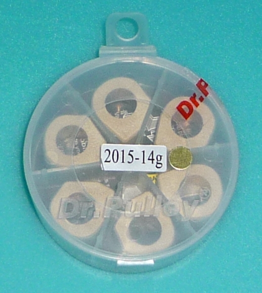

A ce jour, j'ai enlevé la courroie Malossi, pour revenir en courroie d'origine. C'est beaucoup mieux de mon point de vue. Je retrouve une très bonne reprise, et la vmax. A ce stade des essais, je ne vais pas chercher + de Vmax, mais il faut que je m'occupe des galets qui sont usés. Je me suis tourné du côté de Dr Pulley version slide, que j'ai commandé en 14 grammes, comme l'origine. Je pense qu'au final, je vais quand même gagner 2-3km/h, à voir ...
