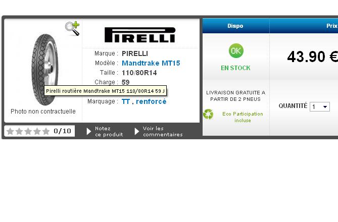

J'espére qu'il vont sortir de bon pneu en 110/80/14 y a que pirrelli mais le dessin bof bof
et aprés en 120/80/14 la y a de la marques Okay
mais quizz peu t on monté du 80/14
110/80/14
120/80/14
